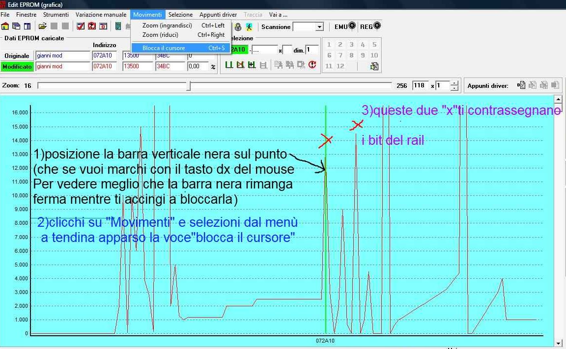

"movimenti"+"blocca cursore",dopo averlo posizionato nel punto che t'interessa alzare,in questo caso il bit.
Poi icrementi a punti,finché raggiungi il valore desiderato,come ti é stato spiegato.
Rail,Nn riesco a capire come fare sono un po dure a capire lo ammetto!!
Potresti farmelo vedere con un immagine da ecm con le varie fasi x mdificare, se nn chiedo troppo!
ecco quì :
post-7741-0-69618800-1307921743_thumb.jp
Ti aggiungo anche altre informazioni :Il valore dei bit del rail ti consiglio di portarli a 15.000;i limitatori del rail falli arrivare nel loro valore più elevato a 14999.
