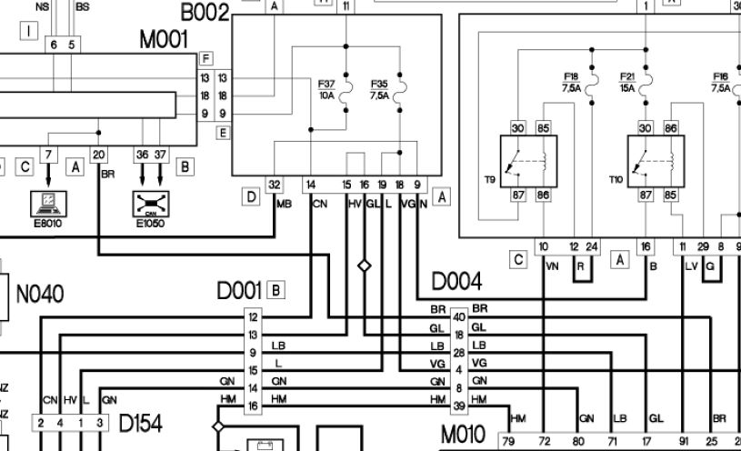

Comunque le alfa sono tutte k-line, nel gruppo Fiat Alfa Lancia solo Fiat è can
qiundi secondo te' il body con la centralina nelle edc16c8 comunicano in k? :shock:
probabile che non hai capito quello che volevo dire il nel post che ho' scritto il 7 maggio....
Forse hai un po di confusione in testa....prenditi uno schema e vedi che il pin 7 dell'obd è cablato fino al 25 della ecu e quella è la linea k per la diagnostica!!!!Sulle fiat invece c'è la can e neanche su tutte poi....
Se vuoi te lo posto lo schema cosi impari qualcosa!
Ospite ETP Staff 14FM83
alfa mito 1,6 diesel edc16c39 è can
Se leggi ho scritto non tutte!Con me sbatti duro sono autorizzato Fiat alfa lancia..... Te invece?
io leggo tuttele alfa,cmq non importa,sono cose che sfuggono facilmente,era solo per far capire agli altri che la mito 1,6 è can e non per attaccartirolleyes.gif
Io credo invece Che stai cercando una scusa per farti vedere e per bisticciare,c'e modo e modo di dire le cose e tu hai sicuramente sbagliato a dirle.
Rileggi prima quello Che ho scritto io. il post poi era di 4 mesi fa'
