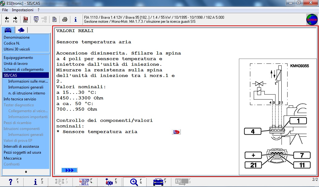

vedi se questa immagine ti può essere utile..
cmq per la presa obd ti dico fatica sprecata perchè per qualsiasi tester diagnosi ufficiale con queste tipi di macchine in ogni caso c'è bisogno di un'adattatore. che sia con cablaggi liberi o che abbia integrato la spina di collegamento a 3 pin
Con qualsiasi stester o cavo generico che Permette la lettura di memoria guasti in obd non è possibile effetuare nessuna diagnosi.
tieni conto che l'accesso alla memoria guasti eob in linea di massima è assicurato per i modelli benzina dal 2001 in poi e per i diesel dal 2004 in poi.
post-6118-0-26410300-1317985250_thumb.jp
Ospite lorenzo8117
e per il sensore temperatura se ti sei collegato sul filo 4 dal mio schema il collegamento che hai fatto è sbagliato
il sensore è tra il pin 1 e 2
io di solito scollego il sensore e mi collego direttamente con la resistenza tra i due fili comq anche collegandoti in serie su uno dei due fili ottieni il tuo risultato.
