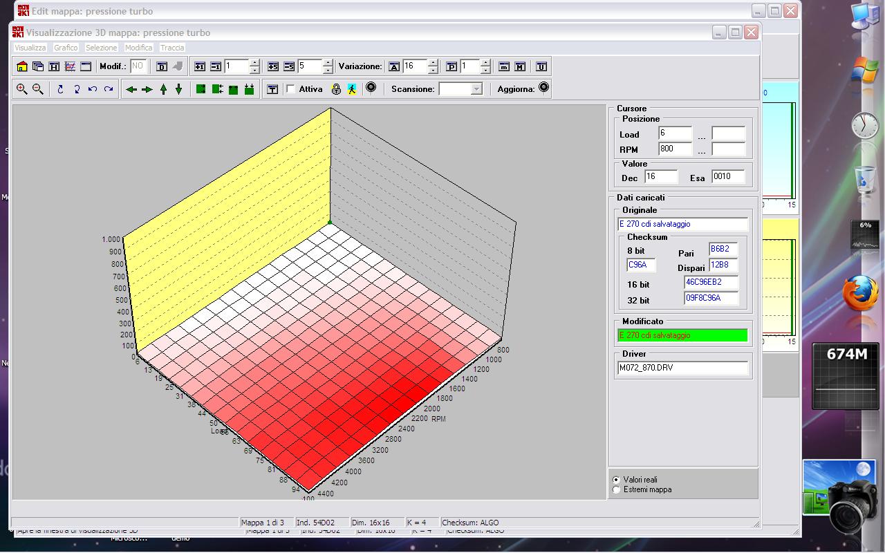

Salve a tutti ,
da poco tempo ho preso il galletto 1260 , mi sono letto e salvato la mappa originale .
La macchina in questone e una mercedes E270cdi (2002 comprata usata) .
Ci tengo a precisare che non ne capisco un granchè :oops: .... ho provato più volte ad aumentare la pressione della turbina , e mio parere mi sembra di aver raggiunto qualche piccolo risultato anche se non proprio ciò che mi aspettavo .
Mi sorge un dubbio però , essndo una macchina usata non vorrei che fosse stata gia manomessa , se è possibile vi allego in 3D la foto della mappa originale ( in questo caso della pressione turbo ).
Potreste dirmi se vi risulta che la turbina è impostata originale ?
(in seguito vi allego quella rimappata da me in base a questa "originale")
Grazie :wink:

posta il file che hai letto dalla macchina che in teoria dovrebbe essere originale,poi si trova un file ori con stessi numero hw e sw ed infine sappiamo se e' vermanete ori o mod,comunqie con la sola pressione turbo cosa vorresti ottenere?
eccolo ...
inizio dalla turbina tanto per non fare troppi danni e accorgermi di ogni singolo cambiamento , ripeto in questa materia sono nuovo ... ogni tanto leggo nel vostro forum proprio per imparare :)
Grazie !
La macchina che è il modello uscito di produzione dal restyling lo scorso anno... quello che ha 177cv. giusto?
A vedere alcuni limitatori, sembra che sia stata rimappata poi rimessa a posto x rivenderla... Ma è un mio parere

L'Ecu mi dice che è una bosch EDC16C31 soft. 1037363870.. per cui prendo come drive x ECM (io uso quello) il M072_870.DRV Ho solo quello che ha un riferimento all' ECU. E mi dice che è quella da 177CV, x cui il modello successivo a quello da te menzionato. (però come modello siamo lì il W211).
La lettura l'hai fatta te alla CAR? Con il galletto 1260 clone ?
Mi dice il drive di codificare il file, L'hai postato già codificato o come l'ha letto e salvato il gallo1260?

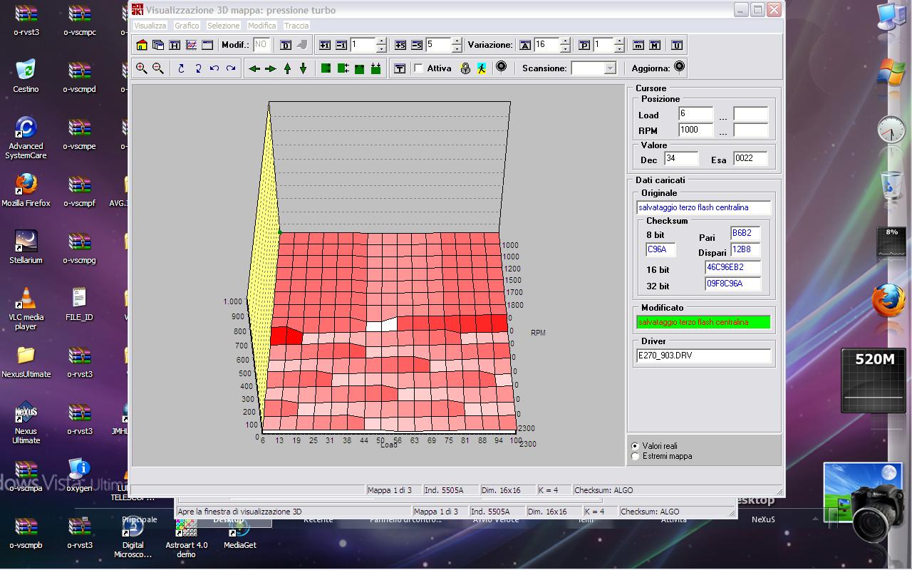

si è il galletto clone , lo letto e salvato come da procedura , poi successivamente ho aperto ECM ed inserito il driver che ho nella lista ma non M072_870.DRV ma bensì il E270_903.DRV .... credo sia lo stesso o no ?
:oops: :oops: :oops: operbacco ! il driver che ho usato non era quello ma bensi il tuo !
caricando il driver che mi hai detto e tutta un altra cosa :oops:

L'Ecu mi dice che è una bosch EDC16C31 soft. .. per cui prendo come drive x ECM (io uso quello) il M072_870.DRV Ho solo quello che ha un riferimento all' ECU. E mi dice che è quella da 177CV, x cui il modello successivo a quello da te menzionato. (però come modello siamo lì il W211).

Cristiano grazie per avermi detto il driver giusto , io stavo usando e modificando con uno sbagliato... posso immaginare cosa , anzi non immagino cosa ho combinato alla turbina , perfortuna che mi sono limitato solo su quella modifica :mrgreen:

ECCO PER TE IL FILE ORI,HO CONFRONTATO ED IL TUO FILE E FERFETTAMENTE ORI,NON HA NESSUN INCREMENTO,POI VOGLIO DIRTI UNA COSA SE LA TUA CAR HA IL CAMBIO AUTOMATICO NON INCREMENTARE I LIMITATORI DI COPPIA E PRESSIONE TURBO,ALTRIMENTI IL CAMBIO TI VA IN PROTEZIONE..
