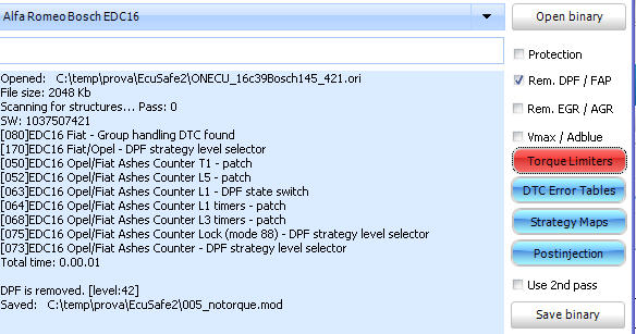

Ospite nicholas Inviato 21 Aprile 2011 Inviato 21 Aprile 2011 Ciao a tutti gente, un mio collega mi ha passato un file di una ECU Bosch 16c39 (credo si tratti di una Alfa Brera o 159) e mi ha chiesto se riuscivo ad eliminargli il DPF. Io ho usato EcuSafe 1.9.3.0 e posto qui il risultato sperando che qualcuno mi dica se il lavoro e' stato fatto bene. Grazie.DPF_OFF16c39Bosch145_421.zip

AlfaRed69 Inviato 22 Aprile 2011 Inviato 22 Aprile 2011 Il tuo file ori non è proprio ori ma con egr of. Con ecusa*e v2.0 il file ha delle mod in +....
Ospite nicholas Inviato 23 Aprile 2011 Inviato 23 Aprile 2011 Grazie. Anche nel tuo file,come in quello di R8 del resto, fatto con Ecusafe 2 non viene toccato il limitatore di coppia. Ovvero per ottenere questo stesso file da EcuSafe 1930 devo far diventare rosso il pulsante TORQUE LIMITER. Domando : vi siete accorti di questo fatto ?
