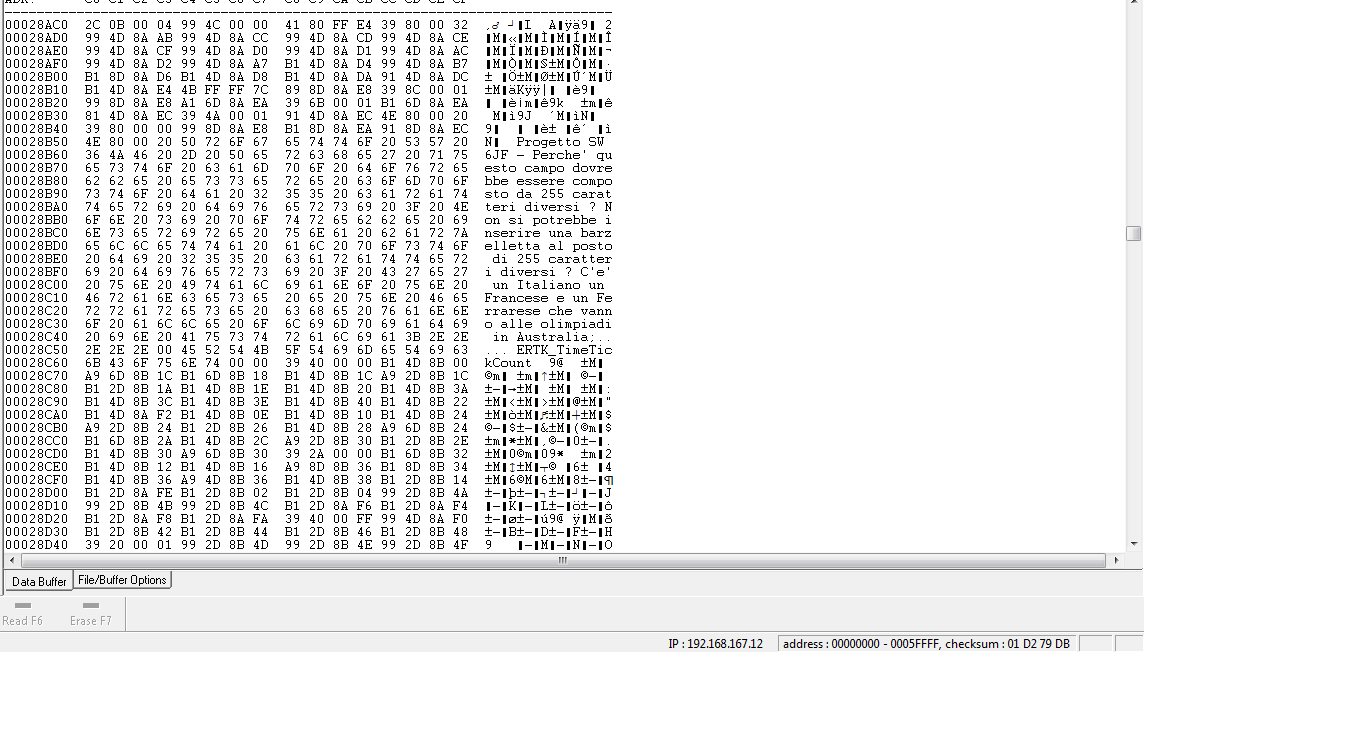

secondo me tu di centraline non ne capisci + di tanto sopratutto di come funzionano,anche perche' dicendo quello che hai scritto e ridendo come un fesso ,lo hai dimostrato ampiamente ,se io ti dico per certo che sulle 6jf non e' attivo il controllo del cks e' cosi' perche'
ne sono sicuro,e,forse ho 20 anni di esperienza+ di te essendo uno dei primi in italia a fare questo mestiere,avendo basi molto ferrate sia di elettronica che di meccanica,quindi dei tuoi corsi da pollo non so che farmene,anche perche' vedo che chi te li ha fatti forse ne sa meno di te!
lo spiego in due righe alla gente del forum interessata,
prendendo come esempio la 6jf mjet
il cks c'e' sempre che esso sia calcolato per "banco" di memoria,o totale,a seconda di come sia architettata la memoria interna di un processore,o di una eprom.
poi nel sw stesso che viene introdotto nel processore o nella eprom esterna a seconda dei casi,non parlo delle tabelle che si vanno a ricalibrare quando si la modifica,ma quella parte a quasi tutti incomprensibile che e' la parte operativa .
in quella parte chi ha compilato il sw in questo caso gli ing. della marelli possono decidere se rendere attivo o no il controllo del o dei cks o della chiave RSA nella memoria,in modo da detectare eventuali manomissioni o delle programmazioni errate, consentendo o no l'avviamento,o in altri casi solo segnalandolo con la spia avaria motore.
spero di essere stato abbastanza chiaro per la gente che ha voluto imparare qualcosa.
aggiungo altro,vi dico che gli ing marelli avedo a disposizione della memoria nei processori delle 6jf delle prime punto,ci hanno scritto una bazelletta,chi ne ha voglia vada nel listato ASCII di una punto mjet prima serie e la legge.
