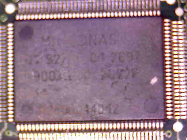

Se è prodotto dopo 6/2006 allora ha il Micronas.
Non lo fate con nessun attrezzo di cui avete menzionato in precedenza.
Fate danni al 100%.
Considerate che all'interno di questo Micronas c'è l'immobilzer dell'auto e sono... guai.
L'attrezzo da banco per questo quadro è il Rosfar R250.(quello che avete messo in allegato è il clonato cinese - meglio l'originale)

guarda per non rischiare ho smontato la dash è monta chip micronas ed eprom 24c32 l'auto e marzo 2006 su libretto!
sulla plastica è scritto V0004000 /SW1212 HW004 VDO; percio addio tacho giusto h ovisto che è uscito questo attrezzo :
