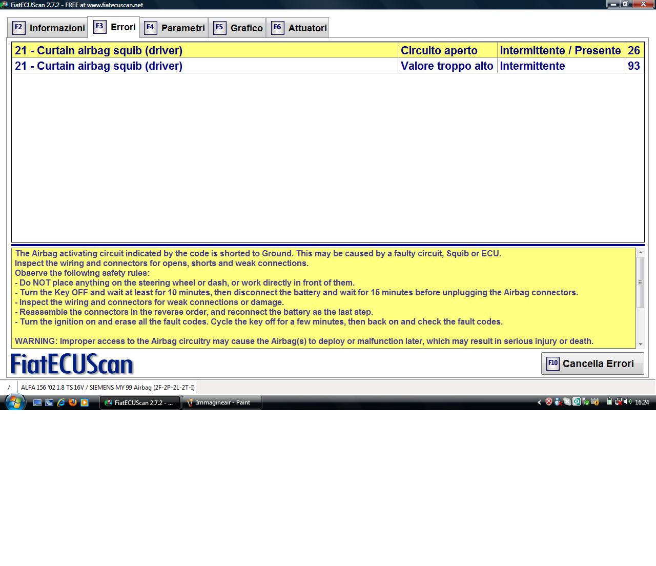

Mi sono procurato un cavo kkl +mod e fiat ecu scanner
L'esito della diagnosi sulla siemens MY 99 è
21 - Curtain airbag squib (driver) Circuito aperto Intermittente/presente [26]
21 - Curtain airbag squib (driver) Valore troppo alto Intermittente [93]
Il secondo errore è stato rimosso senza problemi.
Il primo invece risulta impossibile da eliminare.
Se posso risolvere con un bypass sulla spinottiera che ben venga, ma non ho trovato nulla sull'argomento.
In effetti ho avuto problemi anche nel tradurre l'errore.
Qualcuno sa di che si tratta o ha avuto in passato questo errore?
Grazie anticipatamente per qualsiasi indicazione utile.

Ho tradotto l'errore e mi sembra di capire che il problema
sta nella carica dell'airbag tendina guidatore.
Sono quindi alla ricerca di un metodo per bypassare l'airbag in modo da ripristinare l'impianto.
Ho letto di un Fusibile da collegare al connettore che simula la presenza dell'airbag.
Qualcuno mi sa dare qualche indicazione ulteriore?
Vorrei sapere la posizione del connettore (156 sportwagen) ed eventualmente il valore del fusibile.
a mio parere, è il connettore che si trova sotto le plastiche dentro il montante che per via dell'umido fa male contatto...
è un difetto ricorrente delgi spinotti airbag...
come prova puoi tagliare gli spinoiti e saldfare i fili di collegamento dei vari sensori e airbag...
e occhio quando saldi il filo ad non usare un saldatore elettrico, ma a gas, perche' potresti creare una tensione elettrostatica che potrebbe fara azionare l'airbag...
sicuramente è una prova che nn costa nulla.
se poi l'errore persiste, potresti usare un emulatore di airbag e non un''fusibile'' che poi hai frainteso male , ma è una resistenza....
quelle si usano nei sensori peso montati sotto i sedili...
ciao.
