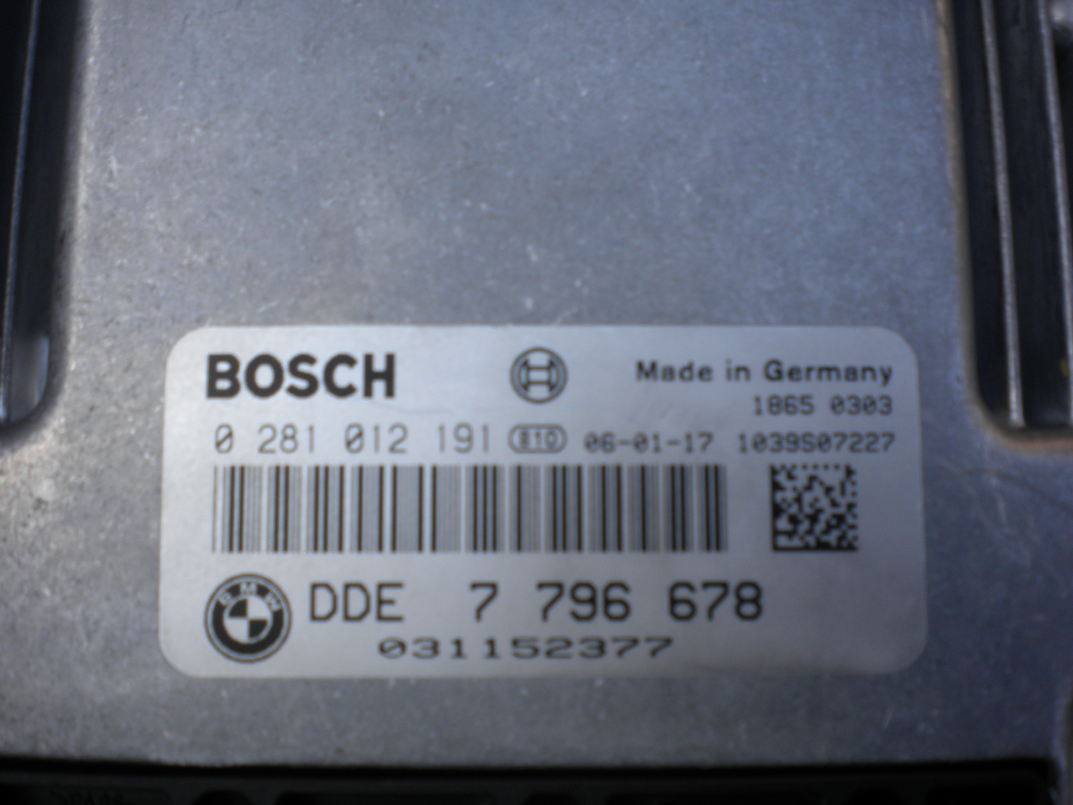

probabilmente sulla tua ecu c è quel numero (7 796 678) scritto sotto il numero bosch (0281012191), quello è il categorico bwm,cioè il nr progressivo BMW dell HW associato all HW fornito da BOSCH.
ovviamente ciò che importa di più è il categorico SW o UPGRADE installato su quell HW........e ovviamente è anche quello un nr progressivo BMW ma associato al SW bosch.
Uploaded with ImageShack.us
