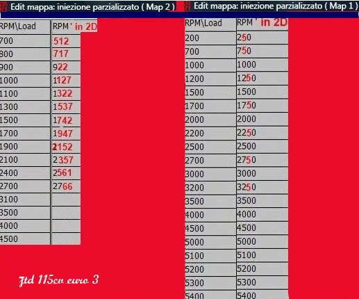

Su tutti i forum si é discusso di tutto e di tante chicche,ma mai nessuno che ha dato certezze su queste dannatissime mappe map2 e 1xboostxgiri che in sintesi non é chiaro da quanto partono e arrivano graficamente in mappa e in realtà,alle volte ci sono le prime curve inattive in map1xbxgiri di un jtd €3.

studiati il 2d per bene e avrai la soluzione...
la prima cioé map2xbxg ha il brackpoint a 2766 giri(..lo leggo da map2-quella degli anticipi),quindi do per certo che si fermi a quei giri.
E' map1xbxg che mi lascia il tarlo in testa.
I Jtd usano l'iniezione pilota fino a 2766 giri, quindi le mappe lavorano in funzione di essa.
La prima che si incontra scorrendo lavora da 2766 fino a 4500 giri la seconda da 0 a 2766.
Negli assi c'è pressione rail (fino a 1600 bar) e mm3 di gasolio iniettato.L'unita che si legge nella tabella è il tinj.
Le mappe anticipo lavorano di conseguenza.
Grazie intanto per la risposta,che é simile a quella che si trova sui vari topic.Già che lo dici anche tu,per me é un avallo in più.Onorato quindi della tua risposta.
Però,perché le mappe graficamente sono uguali?Cioé perché map1xbxgiri ha le stesse curve e gli stessi valori tabellari nelle prime curve della sua mappa precedente(la2xbxg)?
Forse che in mappa va da zero a 5400.(pardon..4500).o quello che é(ora non ce l'ho sott'occhio)e le prime curve fino a 2766 giri sono inattive?
Già che ci sei puoi completare sta faccenda?
Lascia stare i giri che nelle scale non ci sono.Nelle scale ci sono pressione rail e mm3 di gasolio.
La stessa situazione di pressione rail e mm3 di gasolio iniettato me la posso trovare sia sopra che sotto i 2766 giri. lascia stare ecm, per mappare a dovere serve un altra mentalita'.
grazie della dritta.La logica vorrebbe che uno mappasse in map2xbxgiri esempio da 1500 a 2766 giri,lasciando originali le prime curve,e continuando in map1xbxgiri mappando subito dalla prima curva.Solo che vedendo graficamente quelle curve o tabelle,istinitivamente viene da frenarsi a farlo ,anche perché si darebbe da subito un valore importante.L'istinto mi frena di farlo e mi rassegno a fare comunemente a molti le curve uguali.
Che ne pensi?
Che ne pensi?
forse non hai capito che i giri motore nn ci stanno su ste mappe.
Avevo già compreso bene quando me lo dicevi prima.Pressione rail e pressione.
Con la curve dei tempi di map1,puoi elargire suggerimenti?Posso provare a fare quello che la logica non fa,quindi frenata dall'istinto di considerarle graficamente uguali?
spiegare quello che devi o non devi fare non è facile e non c'è ne un giusto ne uno sbagliato,io sulle mappature standard do un incremento fisso, una regola che mi sono creato io, che fa contento il cliente come prestazione e fa andare bene la macchina. Se cerchi qualcosa di piu allora devi armarti di computer interfaccia pazienza e tante tante prove..... :wink:
grazie della risposta,ma in merito a quanto hai risposto non capisco lo stesso.
Facendole come se fossero tutte uguali,per esempio..dalla terza o quarta curva tutte e due le mappe dei tempi,come fosseo uguali,anche a me la macchina va benone.
Se però consideriamo che una arriva a 2766 giri e l'altra parte da lì,concettualmente lo trovo errato per map 1 x boost x giri.Io,concettualmente,la farei partire dalla prima curva a continuazione di quello che é stato dato in map2 x boost x giri.
Vedendo grafici e tabelle io le considero uguali,ritenendo che magari le prime curve di map1x boost x giri siano inattive,
Ripeto,ai fini pratici quindi me ne potrei disinteressare,perché l'auto va bene, che é la cosa che conta,ma non mi piace adeguarmi passivamente senza certezze a un fare comune.
Se si può quindi spiegare ,bene,altrimenti mi consolo già dei risultati ottenuti.
Rinnovo i ringraziamenti e mi scuso se forse non ho capito qualche indizio dato,ma ancora per me questa faccenda non é chiara.Anche levando il discorso dei giri che nei riferimenti non ci sono,i b.point del gasolio hanno lo stesso valore e i valori" z"che escono dal piano cartesiano hanno valori pressocché uguali....
Penso che sperimentare e diagnosi in mano faccia chiarire di più.
dalle tabelle degli anticipi di un jtd 115v euro 3 si nota la discrepanza dei valori rilevati in 2D nei relativi brackpoint,usando un comune famoso sw.
Se il brackpoint si ferma a 2766 giri in map2,le altre curve immagino siano inattive,a parte il fatto che ho letto che dopo i 50 gradi centigradi della temperatura del liquido refrigerante, tutta la pre-iniezione si disabilita .
