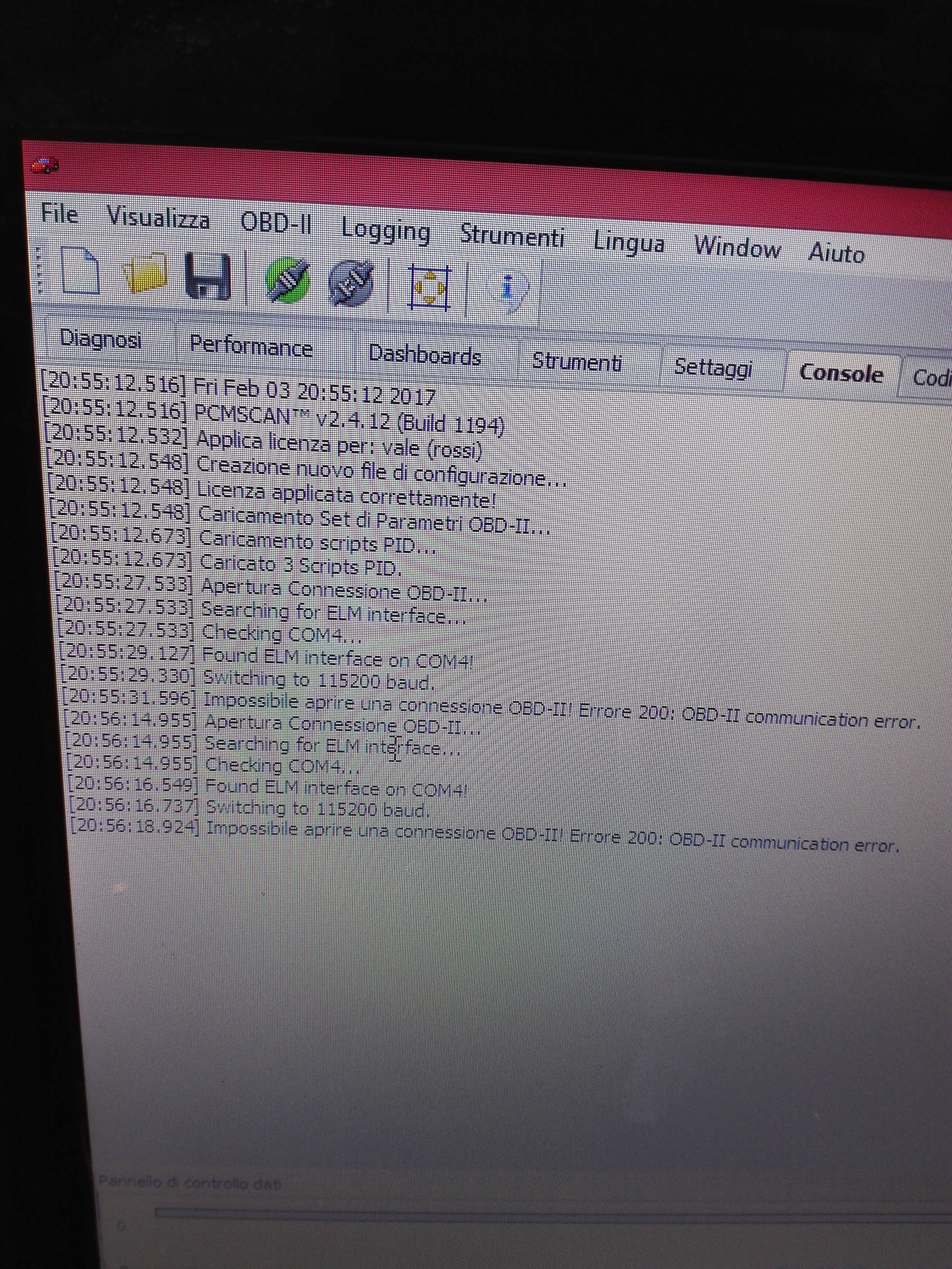

Buonasera ragazzi!!
Mi sto ormai rassegnando....ho letto qua e la ma nn sono mai riuscito a farlo funzionare....qualcuno mi sa aiutare?
Grazie milld:(
secondo me sono le porte usb che  che non sono TESTATE con i vari programmi cioè avrai sbagliato qualcosa durante l'installazione sennò non si spiega..
prova rifare tutto daccapo
qui le cause sono semplicemente due.. software farlocco e dispositivo non compatibile..
hai poco da fare..
