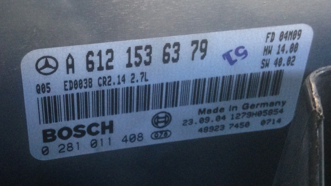

Ciao ragazzi, qualcuno sa come collegarsi con il gallo in k-line a questa centralina di un Mercedes ML 270? Se si mi potete postare cortesemente il pinout per quel programmatore perchè non lo trovo? Grazie
